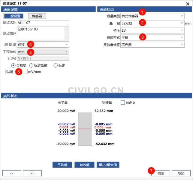

Bin 1.5G103接线方式 5G103导线颜色红色蓝色花色 DH5908N与导线颜色对应的接口+EgVi+-Eg 注:+Eg表示供桥电压正极、-Eg表示供桥电压负极、Vi+表示信号正极。 2.DH5908N安装调试与操作步骤 步骤图示说明 步骤一:试验前应通过短按设备侧面的电源按钮查看电量情况,应确保剩余电量足够完成荷载试验。电量显示灯:可指示仪器剩余电量,由4格指示灯组成,依次表示100%,75%,50%,25%剩余电量。 步骤二:连接设备与接线端子。如图所示,将信号输入线(接线端子)接入通道。信号输入线为DB接插件,在与通道连接时对准之后再插入,以免将插头中的针插弯。在插好插头后,请将两侧的紧固螺钉旋紧,确保连接可靠。 步骤三:连接设备与计算机按照图示将ZigBee无线通讯控制器接入计算机,长按电源按钮将设备开机。 步骤四:在软件端查找并连接设备1、打开软件后,点击右上角的【硬件】按钮。2、在弹出的窗口中,接口类型选择【网络接口】。3、仪器型号选择【DH5908N】。4、点击查找按钮查找设备,显示如图所示的内容时,表示设备已正常连接。 步骤五:新建项目1、点击【新建】按钮。2、在弹出的窗口中,输入或选择项目保存路径。3、输入项目名称。4、保存项目。注:完成上述操作后,会在指定路径下出现一个以项目名称命名的文件夹,后续所有测试工况的测试数据都将保存在该文件夹中。 步骤六:查看并记录每一个测点对应的EID编号如图所示,已经接线的两个测点对应的EID编号分别为N7391-1、N7391-2。总的来说,这一步就是为了搞清楚设备的每一个通道与测点的对应关系,可以选择自己习惯的方式。 步骤七:通道设置1、进入测量模块的参数设置界面。2、通过EID号找到每一个测点在软件中对应的通道。3、在测点描述处填入对应的测点编号。4、关闭未用到的通道。5、设置采样频率。6、点击【通道设定】,对通道参数进行详细设置。 步骤八:参数设置1、测量类型选择【桥式传感器】。 2、量程可按需进行选择。 3、桥路方式选择【半桥】。 4、测量量选择【位移】。 5、工程单位选择【mm】。 6、灵敏度系数根据采用的传感器实际情况进行设置。 步骤九:平衡清零1、点击【测量】按钮进入测量界面。2、点击【静载】按钮,进入静载试验采集界面。3、点击【清零】按钮,对各通道进行平衡清零。观察清零后的各通道实时数据,当各通道读数均稳定为0或在0上下小幅度波动时,表示传感器及采集系统已就绪,可以进行下一步试验。如果存在数据波动幅度较大或读数持续增大/减小的通道,应排查传感器粘贴、接线等是否存在异常。 步骤十:数据采集 1、点击【采集】按钮。2、在弹出的窗口中输入工况名称。3、保存测试文件。4、每级加载完毕后,点击【取数】按钮读取各测点数据,通常建议每级取数三次。5、取数完毕后修改工况名。6、试验完毕后点击【停止】按钮停止采集。7、点击【另存为】将试验数据另存为“.xlsx”格式文件。
