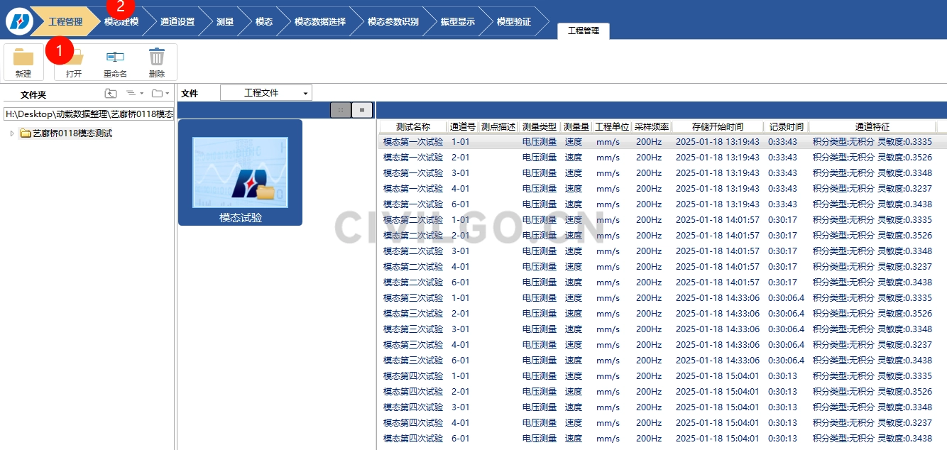

| 步骤五:新建项目 |  | 1、点击【新建】按钮。2、在弹出的窗口中,输入或选择项目保存路径。3、输入项目名称。4、保存项目。注:完成上述操作后,会在指定路径下出现一个以项目名称命名的文件夹,后续所有测试工况的测试数据都将保存在该文件夹中。 |

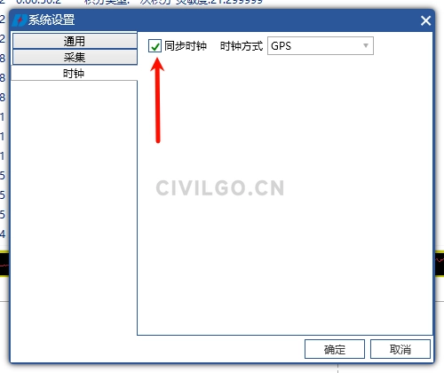

| 步骤八:修改系统设置 |  | 由于本试验需要使用GPS模块,因此需要依次点击【选项】→【系统设置】后,打开如图所示的弹窗,在【时钟】界面中勾选【同步时钟】前面的复选框。 |

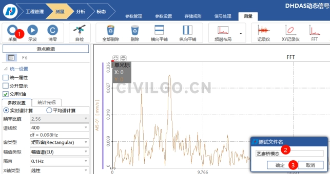

| 步骤十:数据采集 |  | 1、点击【采集】按钮。2、在弹出的窗口中输入工况名称。3、保存测试文件。4、试验结束后,点击【停止】按钮停止采集。 |
