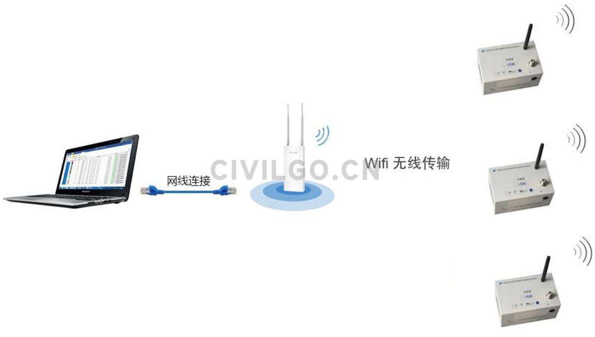

| 步骤二:连接设备与计算机。 |  | 按照图示将设备通过AP与计算机进行连接。长按电源键开机后,通过长按“模式”按钮,切换到无线模式。 |

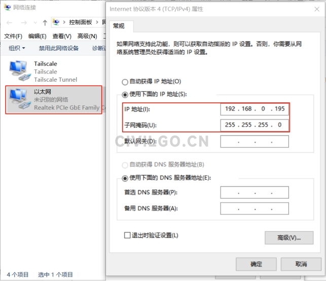

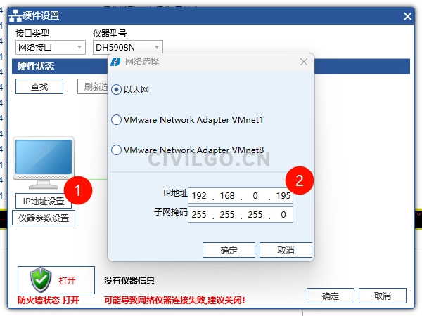

| 步骤三:修改计算机IP |  | 如图所示,修改以太网(本地连接)的IPv4属性(图示的两种方式均可)。 |

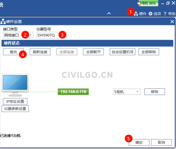

| 步骤四:在软件端查找并连接设备 |  | 1、打开软件后,点击右上角的【硬件】按钮。2、在弹出的窗口中,接口类型选择【网络接口】。3、仪器型号选择【DH5907Q】。4、点击查找按钮查找设备,显示如图所示的内容时,表示设备已正常连接。 |

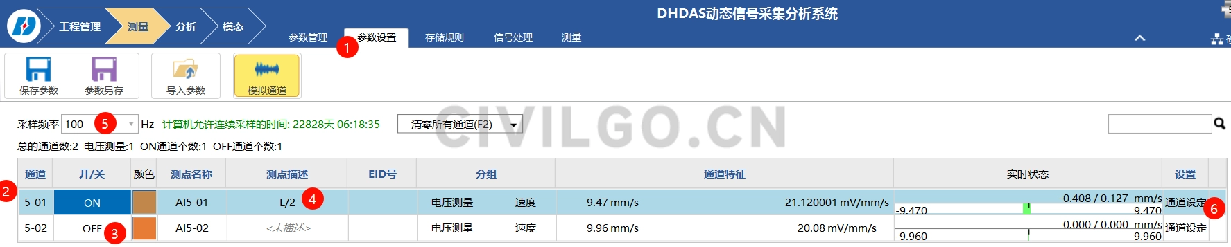

| 步骤六:通道设置 |  | 1、进入测量模块的参数设置界面。2、找到每台设备对应的通道比如5号机的竖向通道为5-01。3、关闭未用到的通道。4、在测点描述处填入对应的测点编号。5、设置采样频率。6、点击【通道设定】,对通道参数进行详细设置。 |

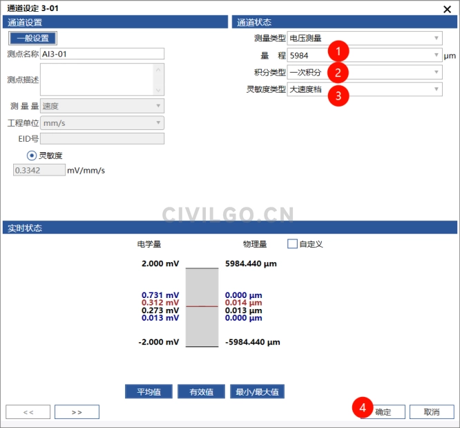

| 步骤七:参数设置 |  | 1、选择合适的量程。2、积分类型选择【一次积分】。3、选择大速度档。 |

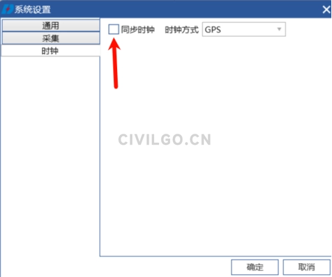

| 步骤八:修改系统设置 |  | 由于本试验不需要使用GPS模块,因此需要依次点击【选项】→【系统设置】后,打开如图所示的弹窗,在【时钟】界面中取消勾选【同步时钟】前面的复选框。 |

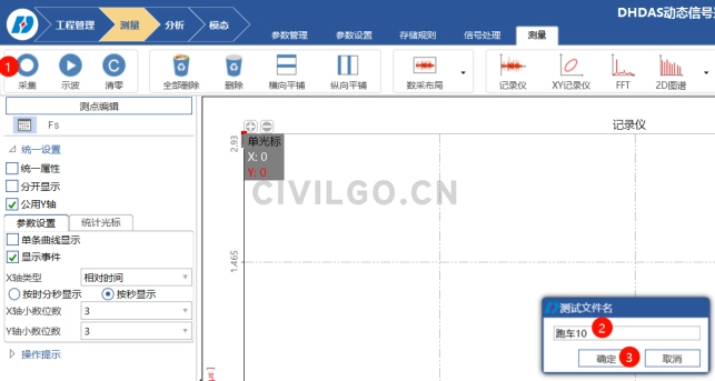

| 步骤十:数据采集 |  | 1、点击【采集】按钮。2、在弹出的窗口中输入工况名称。3、保存测试文件。4、试验结束后,点击【停止】按钮停止采集。 |
