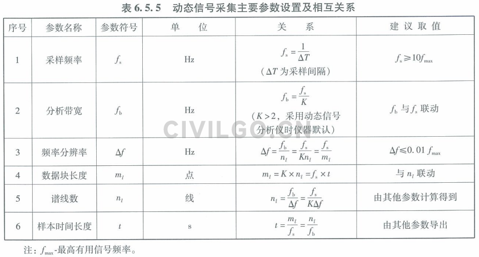

如下图所示,桥梁动载试验过程中涉及到的设置参数较多,而且相互关联,很容易让人摸不清头脑。
故在这里记录一下我对这些参数的理解。
基频:指结构的第一阶固有频率
时域:曲线横轴为时间的域,也就是说曲线的幅值随时间变化
频域:对时域曲线进行FFT变换,得到的结果是幅值随频率变化的曲线,也就是频域
采样频率:指单位时间内采样的次数,比如设置采样频率为100Hz,则采样100次/s
带宽:FFT分析时,信号分析的最大频率范围称为带宽,其值=采样频率/频率比值,如图所示,采样频率为100,频率比值固定为2.56,则带宽=100/2.56=39.063Hz
谱线:FFT分析得到的频谱曲线图事实上并不是连续的,而是由多个频率点相连绘制而成,每一个频率点则对应一条谱线,如图所示设置的谱线数为400,则意味着这个频谱曲线图是由400个离散的频率点相连绘制而成
频率分辨率:指频谱曲线图中,相邻两条谱线之间的间距,如图所示,带宽为39.063Hz,谱线数为400,则频率分辨率df=39.063/400=0.098Hz
